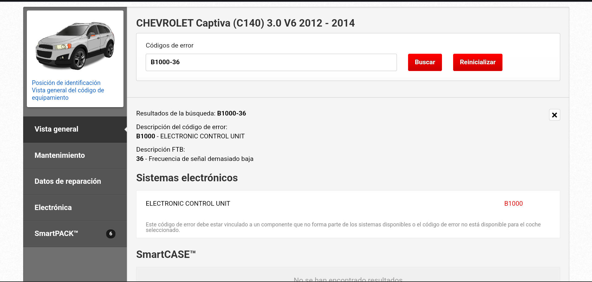

  1. Buenos días, quiero compartir la información del problema que se presentó actualmente, cuento con una Chevrolet Captiva 3.0 modelo 2014, recientemente comenzó a salir el código B1000-36 y el vehículo dejo de dar marcha, se enciende perfectamente, pero cuando trato de avanzar, se queda quieto. Cuento con el scanner thinkdiag2 y el sistema Diagzone pro V2 donde he tratado de leer las computadoras pero siempre me sale el mismo error, me he estado guiando con la base de datos de Hysen pro,que tiene mucha variedad de información, he probado voltajes y revisó el cableado de y no parece tener algún daño o corto, he leído algunos foros que dicen que es la BCM, que debería cambiarla y funcionara normalmente. Previamente la llevamos al concesionario y funcionó nuevamente como 8 días y volvió a molestar. Quisiera saber si alguien más ha tenido este problema. El día de hoy ví la página de Mitchell y encontré otros manuales que tal vez podrían guiarme. Estoy atento a cualquier ayuda DOC-20241025-WA0017..pdf
