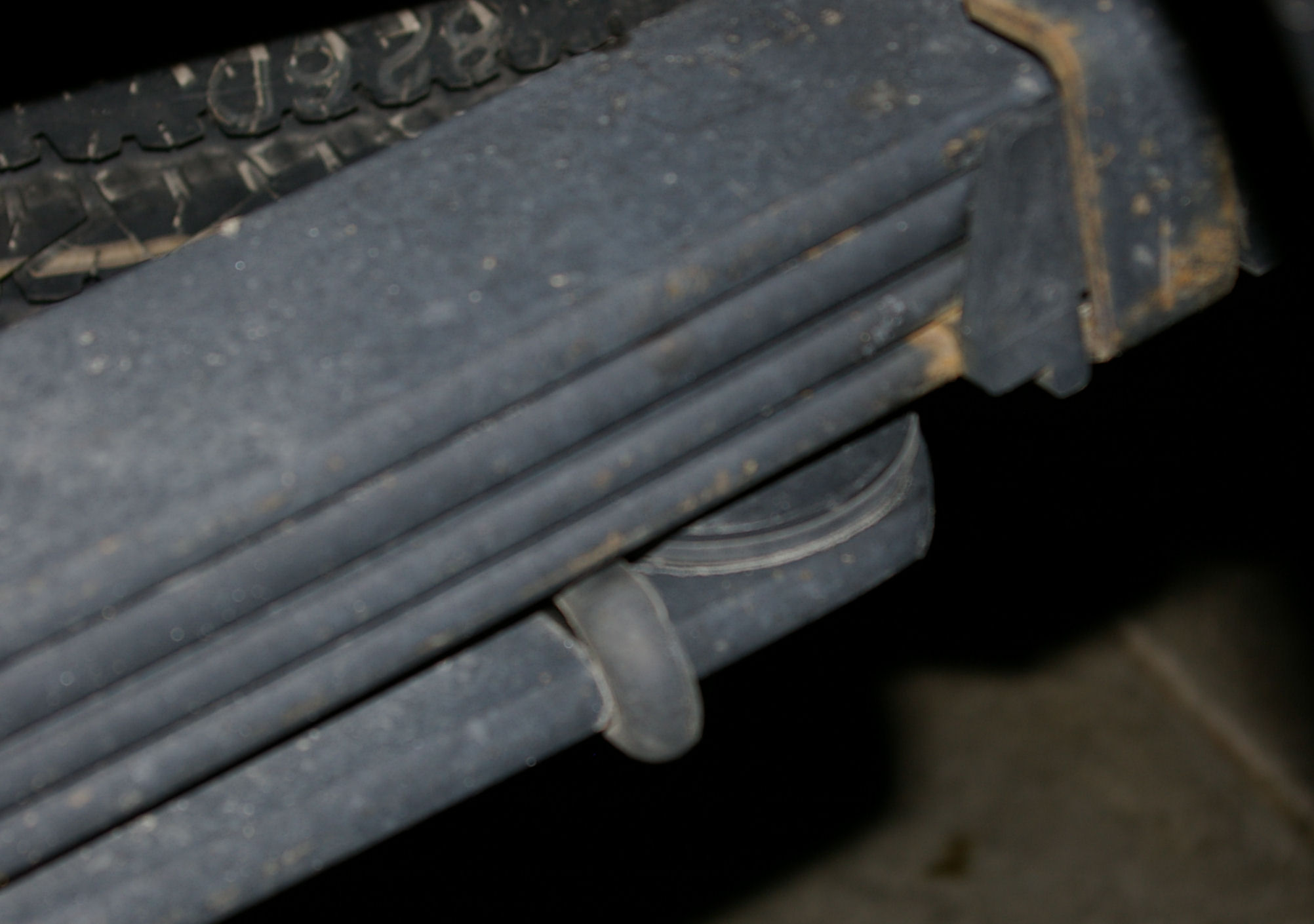

You have probably lost a spring insulator. The factory insulators are easily lost and once one is gone you will hear the spring ends slapping under certain conditions.
You need a set of these: http://www.merchant-automotive.com/rearspringinsulators.aspx
they slip over the ends of the springs and you'll never lose another one.

Si hablo espanol, y me gustaria saber donde van instaladas esas gomas exactamente, para ordenarlas y eliminar este ruido que me tiene obstinado... Tiene sentido lo que me dice el forista, que quizas perdi un anti-ruido del resorte ballesta trasero, y por eso el sonido..
Suena cuando freno, cuando arranco,es como si cada movimiento que se hiciera sobre el eje trasero, produce un sonido desagradable.

The attached photo shows the location of the new spring isolator. They slip over the end of the lower spring - two per side.
